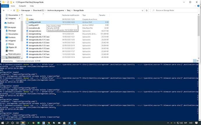

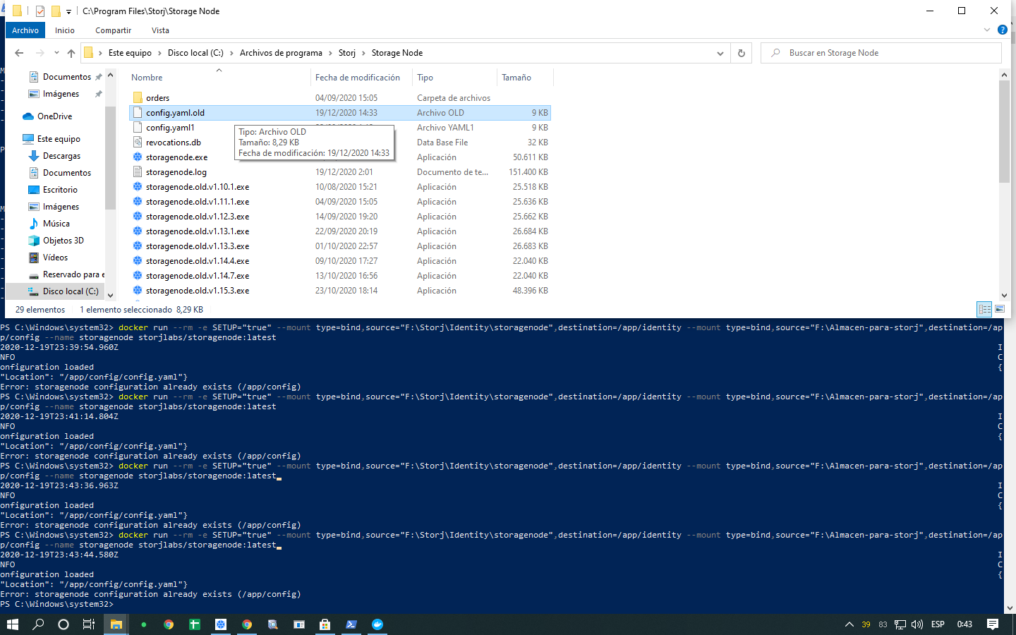

Como pensaba, se pierden los archivos de claves. Por favor, busque identity.key y ca.key, ellos también deberían estar allí.
¿Cambió el nombre de config.yaml y ejecutó el comando?
No, se me olvido ese paso…

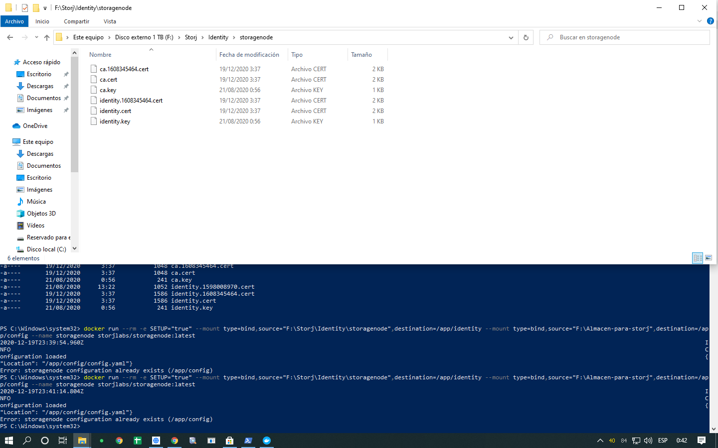

Por favor, copie identity.key y ca.key de la fuente a F:\Storj\Identity\storagenode, ellos también deberían estar allí.
no habrá conflicto con el primer nodo en funcionamiento?
Por supuesto que estarán en conflicto. Pensé que habías copiado la identidad de allí.
Si copia claves de un primer nodo, el segundo nodo será idéntico al primero y quedará descalificado.

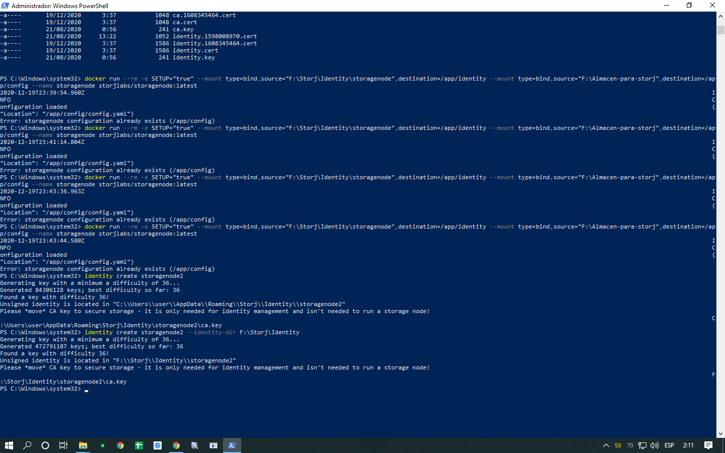

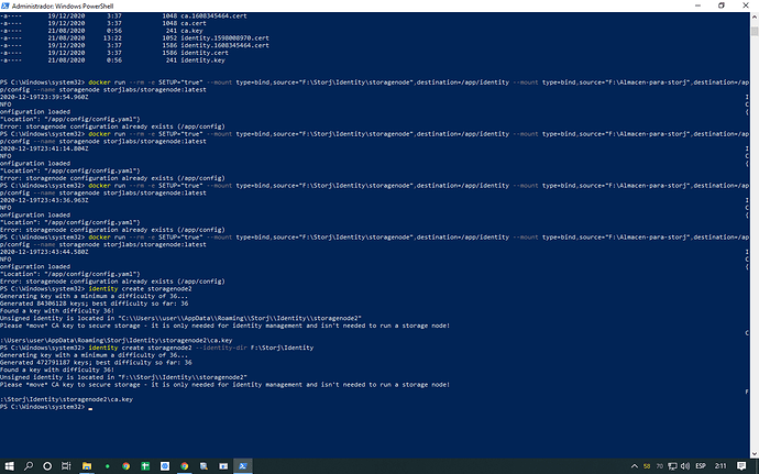

Por lo tanto, si no tiene archivos de claves del segundo nodo, debe generar uno nuevo. Primero, elimine este de la F:\Storj\Identity\storagenode.
Luego genere así:
identity create storagenode2
Tendrá una nueva identidad en el $env:AppData\Storj\Identity\storagenode2
O puede especificar una ruta para la identidad:
identity create storagenode2 --identity-dir F:\Storj\Identity
La nueva identidad estará en el F:\Storj\Identity\storagenode2
El segundo nodo en la ventana acoplable, ¡no debe tocar el primer nodo en los Archivos de programa!
Cambie el nombre de config.yaml en Archivos de programa como estaba antes.
Deberías cambiar el nombre de config.yaml en el F:\Almacen-para-storj
Y no olvide generar y firmar la segunda identidad para ese segundo nodo.

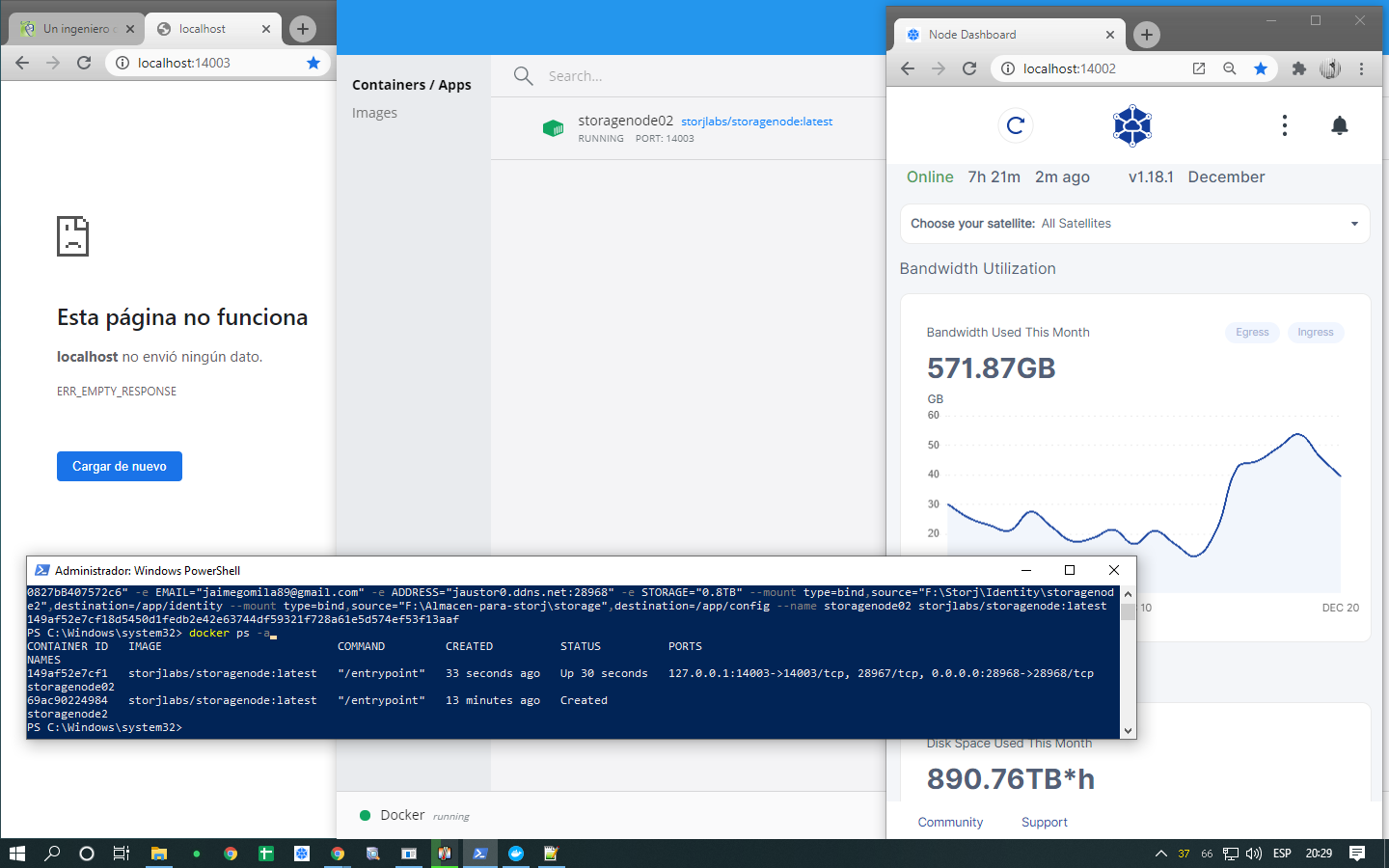

Una duda, Donde pone email, es solo mi email o tambien el token de autorizacion?
docker run -d --restart unless-stopped --stop-timeout 300 -p 28967:28967 -p 127.0.0.1:14002:14002 -e WALLET=“0xXXXXXXXXXXXXXXXXXXXXXXXXXXXXXXXXXXXXXXXX” -e EMAIL="user@example.com" -e ADDRESS=“domain.ddns.net:28967” -e STORAGE=“2TB” --mount type=bind,source="",destination=/app/identity --mount type=bind,source="",destination=/app/config --name storagenode storjlabs/storagenode:latest
El token de autorización consta de su correo electrónico y una larga cadena de letras y números diferentes.
El parámetro ADDRESS es necesario para notificarle si algo sale mal con su nodo, es decir, suspensión, actualizaciones de software urgentes perdidas, descalificación, etc.

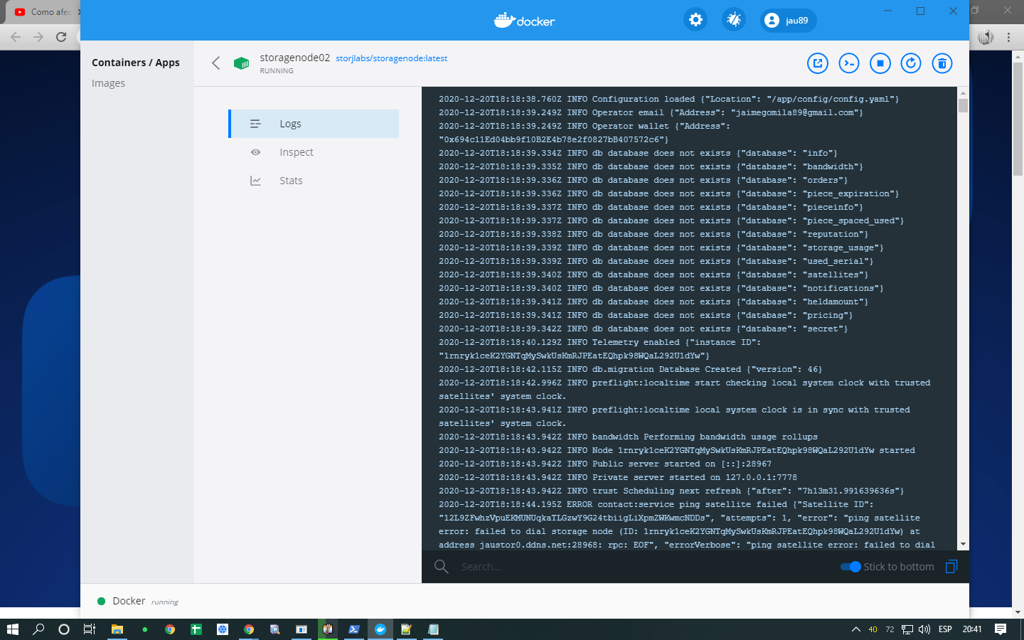

2020-12-20T18:18:38.760Z INFO Configuration loaded {“Location”: “/app/config/config.yaml”}
Summary
2020-12-20T18:18:39.249Z INFO Operator email {“Address”: “jaimegomila89@gmail.com”}
2020-12-20T18:18:39.249Z INFO Operator wallet {“Address”: “0x694c11Ed04bb9f10B2E4b78e2f0827bB407572c6”}
2020-12-20T18:18:39.334Z INFO db database does not exists {“database”: “info”}
2020-12-20T18:18:39.335Z INFO db database does not exists {“database”: “bandwidth”}
2020-12-20T18:18:39.336Z INFO db database does not exists {“database”: “orders”}
2020-12-20T18:18:39.336Z INFO db database does not exists {“database”: “piece_expiration”}
2020-12-20T18:18:39.337Z INFO db database does not exists {“database”: “pieceinfo”}
2020-12-20T18:18:39.337Z INFO db database does not exists {“database”: “piece_spaced_used”}
2020-12-20T18:18:39.338Z INFO db database does not exists {“database”: “reputation”}
2020-12-20T18:18:39.339Z INFO db database does not exists {“database”: “storage_usage”}
2020-12-20T18:18:39.339Z INFO db database does not exists {“database”: “used_serial”}
2020-12-20T18:18:39.340Z INFO db database does not exists {“database”: “satellites”}
2020-12-20T18:18:39.340Z INFO db database does not exists {“database”: “notifications”}
2020-12-20T18:18:39.341Z INFO db database does not exists {“database”: “heldamount”}
2020-12-20T18:18:39.341Z INFO db database does not exists {“database”: “pricing”}
2020-12-20T18:18:39.342Z INFO db database does not exists {“database”: “secret”}
2020-12-20T18:18:40.129Z INFO Telemetry enabled {“instance ID”: “1rnryk1ceK2YGNTqMySwkUsKmRJPEatEQhpk98WQaL292U1dYw”}
2020-12-20T18:18:42.115Z INFO db.migration Database Created {“version”: 46}
2020-12-20T18:18:42.996Z INFO preflight:localtime start checking local system clock with trusted satellites’ system clock.
2020-12-20T18:18:43.941Z INFO preflight:localtime local system clock is in sync with trusted satellites’ system clock.
2020-12-20T18:18:43.942Z INFO bandwidth Performing bandwidth usage rollups
2020-12-20T18:18:43.942Z INFO Node 1rnryk1ceK2YGNTqMySwkUsKmRJPEatEQhpk98WQaL292U1dYw started
2020-12-20T18:18:43.942Z INFO Public server started on [::]:28967
2020-12-20T18:18:43.942Z INFO Private server started on 127.0.0.1:7778
2020-12-20T18:18:43.942Z INFO trust Scheduling next refresh {“after”: “7h13m31.991639636s”}
2020-12-20T18:18:44.195Z ERROR contact:service ping satellite failed {“Satellite ID”: “12L9ZFwhzVpuEKMUNUqkaTLGzwY9G24tbiigLiXpmZWKwmcNDDs”, “attempts”: 1, “error”: “ping satellite error: failed to dial storage node (ID: 1rnryk1ceK2YGNTqMySwkUsKmRJPEatEQhpk98WQaL292U1dYw) at address jaustor0.ddns.net:28968: rpc: EOF”, “errorVerbose”: “ping satellite error: failed to dial storage node (ID: 1rnryk1ceK2YGNTqMySwkUsKmRJPEatEQhpk98WQaL292U1dYw) at address jaustor0.ddns.net:28968: rpc: EOF\n\tstorj.io/storj/storagenode/contact.(*Service).pingSatelliteOnce:141\n\tstorj.io/storj/storagenode/contact.(*Service).pingSatellite:95\n\tstorj.io/storj/storagenode/contact.(*Chore).updateCycles.func1:87\n\tstorj.io/common/sync2.(*Cycle).Run:92\n\tstorj.io/common/sync2.(*Cycle).Start.func1:71\n\tgolang.org/x/sync/errgroup.(*Group).Go.func1:57”}
2020-12-20T18:18:44.529Z ERROR contact:service ping satellite failed {“Satellite ID”: “12rfG3sh9NCWiX3ivPjq2HtdLmbqCrvHVEzJubnzFzosMuawymB”, “attempts”: 1, “error”: “ping satellite error: failed to dial storage node (ID: 1rnryk1ceK2YGNTqMySwkUsKmRJPEatEQhpk98WQaL292U1dYw) at address jaustor0.ddns.net:28968: rpc: EOF”, “errorVerbose”: “ping satellite error: failed to dial storage node (ID: 1rnryk1ceK2YGNTqMySwkUsKmRJPEatEQhpk98WQaL292U1dYw) at address jaustor0.ddns.net:28968: rpc: EOF\n\tstorj.io/storj/storagenode/contact.(*Service).pingSatelliteOnce:141\n\tstorj.io/storj/storagenode/contact.(*Service).pingSatellite:95\n\tstorj.io/storj/storagenode/contact.(*Chore).updateCycles.func1:87\n\tstorj.io/common/sync2.(*Cycle).Run:92\n\tstorj.io/common/sync2.(*Cycle).Start.func1:71\n\tgolang.org/x/sync/errgroup.(*Group).Go.func1:57”}
2020-12-20T18:18:44.714Z ERROR contact:service ping satellite failed {“Satellite ID”: “12EayRS2V1kEsWESU9QMRseFhdxYxKicsiFmxrsLZHeLUtdps3S”, “attempts”: 1, “error”: “ping satellite error: failed to dial storage node (ID: 1rnryk1ceK2YGNTqMySwkUsKmRJPEatEQhpk98WQaL292U1dYw) at address jaustor0.ddns.net:28968: rpc: EOF”, “errorVerbose”: “ping satellite error: failed to dial storage node (ID: 1rnryk1ceK2YGNTqMySwkUsKmRJPEatEQhpk98WQaL292U1dYw) at address jaustor0.ddns.net:28968: rpc: EOF\n\tstorj.io/storj/storagenode/contact.(*Service).pingSatelliteOnce:141\n\tstorj.io/storj/storagenode/contact.(*Service).pingSatellite:95\n\tstorj.io/storj/storagenode/contact.(*Chore).updateCycles.func1:87\n\tstorj.io/common/sync2.(*Cycle).Run:92\n\tstorj.io/common/sync2.(*Cycle).Start.func1:71\n\tgolang.org/x/sync/errgroup.(*Group).Go.func1:57”}
2020-12-20T18:18:45.026Z ERROR contact:service ping satellite failed {“Satellite ID”: “1wFTAgs9DP5RSnCqKV1eLf6N9wtk4EAtmN5DpSxcs8EjT69tGE”, “attempts”: 1, “error”: “ping satellite error: failed to dial storage node (ID: 1rnryk1ceK2YGNTqMySwkUsKmRJPEatEQhpk98WQaL292U1dYw) at address jaustor0.ddns.net:28968: rpc: EOF”, “errorVerbose”: “ping satellite error: failed to dial storage node (ID: 1rnryk1ceK2YGNTqMySwkUsKmRJPEatEQhpk98WQaL292U1dYw) at address jaustor0.ddns.net:28968: rpc: EOF\n\tstorj.io/storj/storagenode/contact.(*Service).pingSatelliteOnce:141\n\tstorj.io/storj/storagenode/contact.(*Service).pingSatellite:95\n\tstorj.io/storj/storagenode/contact.(*Chore).updateCycles.func1:87\n\tstorj.io/common/sync2.(*Cycle).Run:92\n\tstorj.io/common/sync2.(*Cycle).Start.func1:71\n\tgolang.org/x/sync/errgroup.(*Group).Go.func1:57”}
2020-12-20T18:18:45.412Z ERROR contact:service ping satellite failed {“Satellite ID”: “12L9ZFwhzVpuEKMUNUqkaTLGzwY9G24tbiigLiXpmZWKwmcNDDs”, “attempts”: 2, “error”: “ping satellite error: failed to dial storage node (ID: 1rnryk1ceK2YGNTqMySwkUsKmRJPEatEQhpk98WQaL292U1dYw) at address jaustor0.ddns.net:28968: rpc: EOF”, “errorVerbose”: "ping satellite error: failed to dial storage node (ID: 1rnryk1ceK2YGNTqMySwkUsKmRJPEatEQhpk98WQaL292U1dYw) at address jaustor0.ddns.net:28968: rpc: EOF\n\tstorj.io/storj/storagenode/contact.

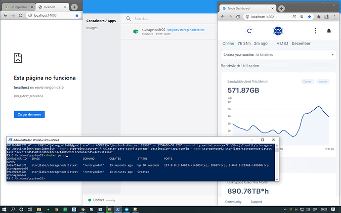

El puerto en la parte derecha del mapeo de puertos debe permanecer igual, es decir, -p 28968:28967 -p 14003:14002
Para cambiar eso:
  1. Deténgase y retire el recipiente:
docker stop -t 300 storagenode02
docker rm storagenode02
  1. Luego, vuelva a ejecutarlo con todos sus parámetros, incluidos los modificados.
