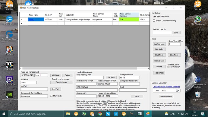

Hallo nochmal. Ich habe mal wieder ein Problem mit der ToolBox. Undzwar erscheint mir dieses Fenster, was ich nicht verstehe. Anscheinend stört es das Programm, wenn die Datei da ist, wenn ich sie aber entferne, steht da, dass die Datei nicht gefunden wurde :man_facepalming: Was will das Programm von mir? Was soll ich denn machen?
Falls die Frage kommt, wieso da Storj1 steht, ich musste mein MainNode so nennen, da das Programm diese sonst nicht gefunden hat… und da ich das nicht weg bekam, habe ich mein MainNode angepasst.

toolbox, is made that main first node is installed by original installer. only second node can be installed by toolbox. what do you try to get this error, also it shold run as administrator.
The Error is:
Untreated exception in the application. Click “Next” to ignore the error and continue the application. If you click “Exit”, the application will be terminated immediately.
The file … already exists.
I don’t know, why i have this error. I didn’t do anything on the ToolBox :sleepy:
I also did’t know, why they search for the “StorJ1” file… i think they must search for “StorJ”. But i didn’t know, how i can change them. :man_shrugging:
Toolbox searchis services with exe file storagenode.exe, if you push search button. found nodes ago to list.

I get this error when i want to install my second node
can you show picture of toolbox?

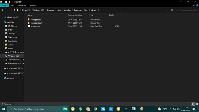

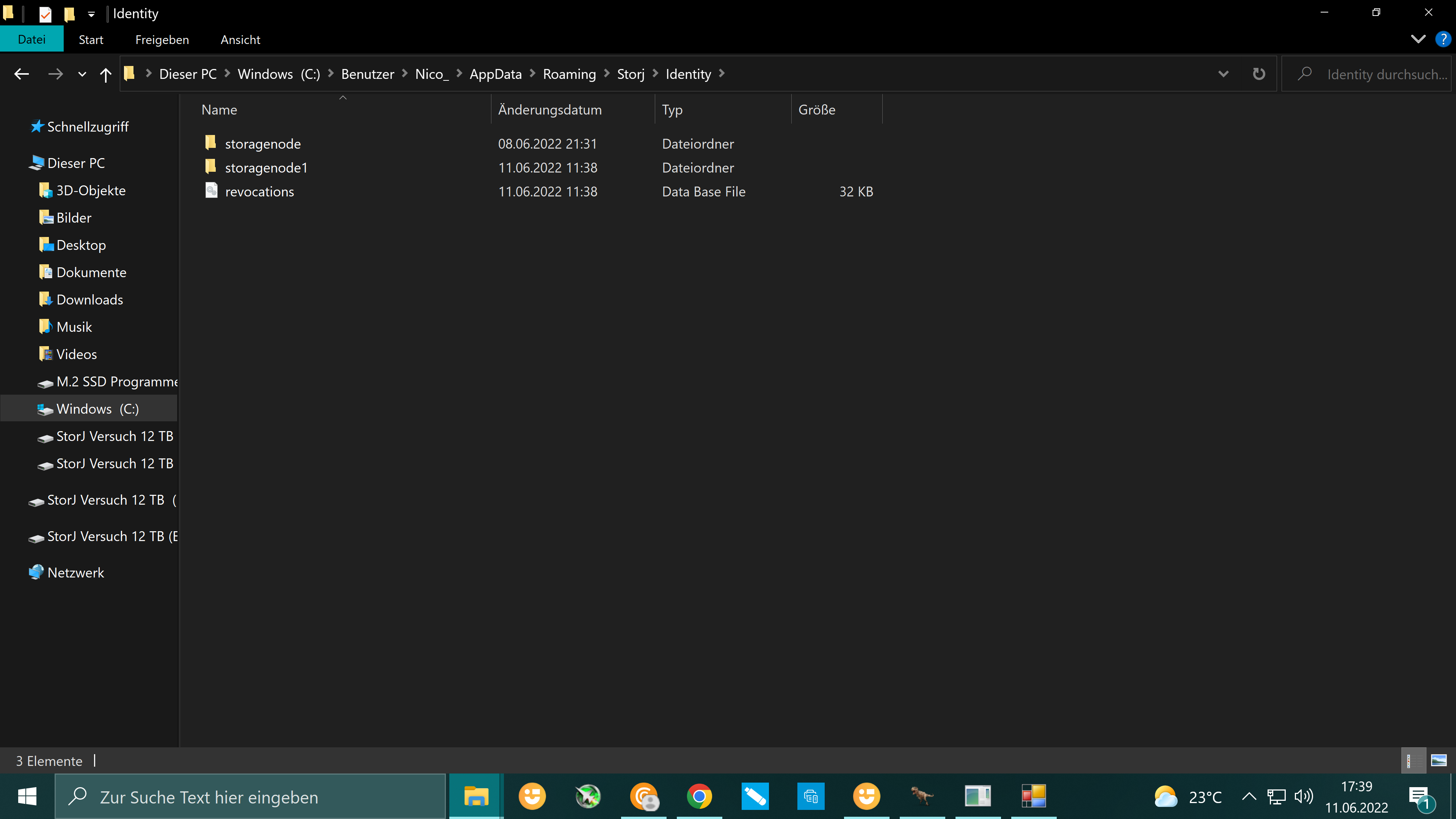

Do you mean this?
this is only app data map with indentity

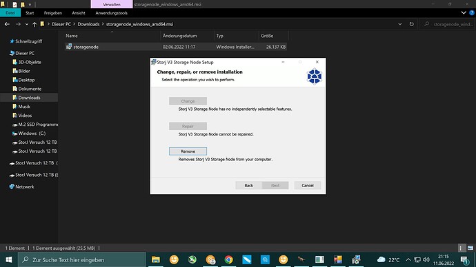

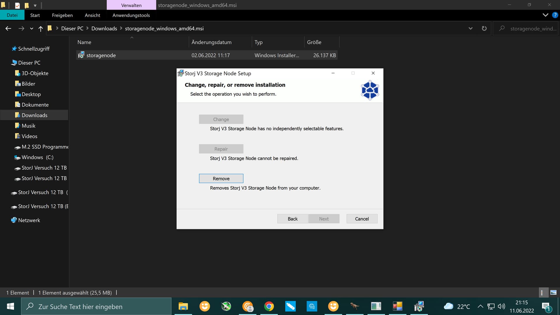

try to install node with original installer,
I only can remove the node, when i run the normal installer
