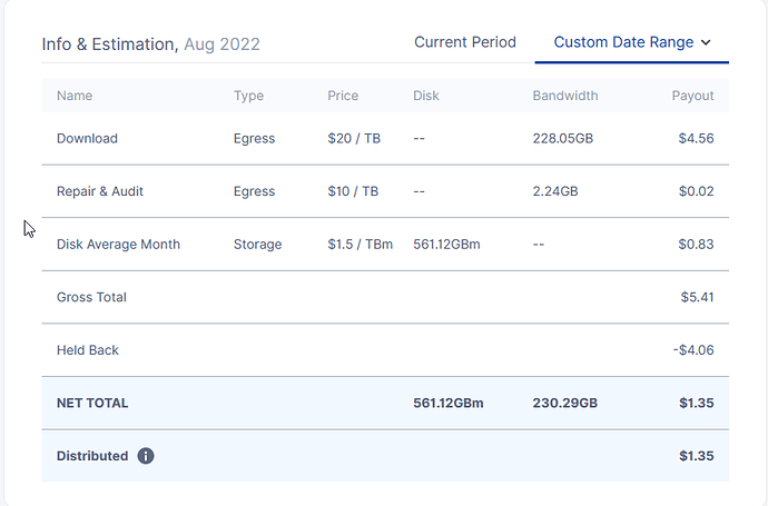

там вообще 500Гб с копейками. Так хочется понять в чем косяк в ФС. Вроде бы данных в ФС объективно больше чем показывает нода. Какие настройки ФС не правильные? В чем косяк ФС? Повторюсь, есть точно такой же диск, на такой же ФС, с такими же настройками, на нем бежит другая нода, с ней все ок, она уже заполнилась полгода назад и с тех пор работает без проблем. Разница в том что там нода другой версии v1.63.1

Места на диске фактически занято больше, чем показывает дашборд сторжа.
