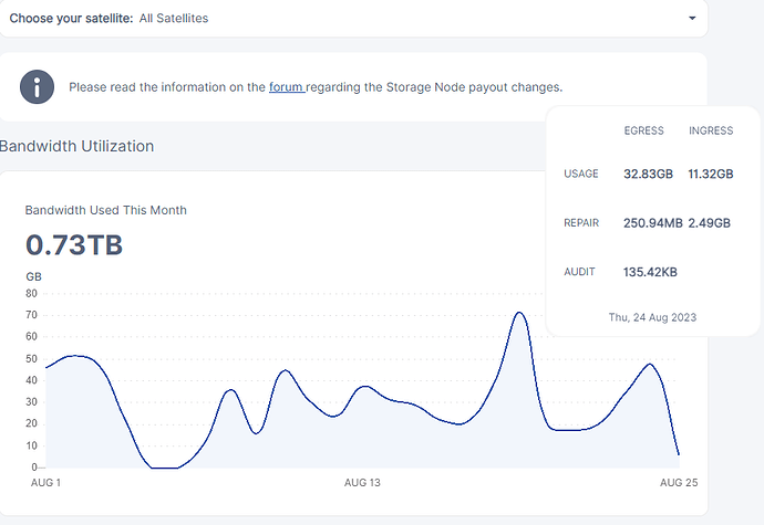

У меня похожая ситуация примерно с месяц происходит. Резкое похудение ingress, несоразмерно большой egress. Большой trash на всех нодах.
Ingress бесплатный (потому что оплата за хранение пришедших кусочков $1.5/TB), Egress $6/TB
Я наоборот очень доволен, что Egress большой.
Это хорошо для старых владельцев нод, с большим накопленным объемом. Новым очень трудно накопить при таких условиях. На Egress рассчитывать хорошо, но неправильно, обычно только цена за хранение и учитывается при игре вдолгую.
За последний месяц я не накопил не ТБ - как только объем превышает определенный порог - новая большая порция оказывается в trash. И по-новой.
Аномально большой ingress наводит на мысль об эвакуации в другую геолокацию. Чтож, будем наблюдать.
Большой ingress говорит о том, что клиенты закачивают данные в сеть. А вот большой egress говорит о том, что клиенты используют те данные, что они закачали ранее.
Если вы видите большой repair исходящий трафик, это может говорить о перемещении данных в другие локации.
А закачали/удалили это могут быт бэкапы с удалением предыдущих копий например.
