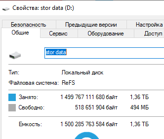

есть возможная проблема после переноса или мне так кажется. после robocopy z:\ d:\ /MIR /w:2 /r:2 все хорошо- проверено на большом количестве нод (более 10), но есть момент- если диск большие- 8-12 тб и робокопируются на еще больший- 12-18 тб, время между началом операции переноса и ее завершением может быть значительным- 3-6 дней. за это время повторяя робокопи несколько раз мы получаем избыточность данных- начиная с момента копирования данные могут быть стерты с оригинального диска (источника), но остаются на целевом. при активном удалении данных разница доходит до 3-5%, а это 200-400 гб. Вопрос- есть ли механизм самообслуживания или принудительного обслуживания диска, при котором останутся только актуальные данные? (пример в приложении)
Опция /MIR также удаляет файлы в назначении, если они удалены в источнике.
Чтобы разница набегала меньше, перед миграцией вы можете сократить выделенное место в конфигурации узла, это позволит узлу не получать новых данных, только отдавать и удалять, тогда и разница будет меньше.
Не забудьте сохранить изменения в конфигурации и перезапустить узел, чтобы они применились.
