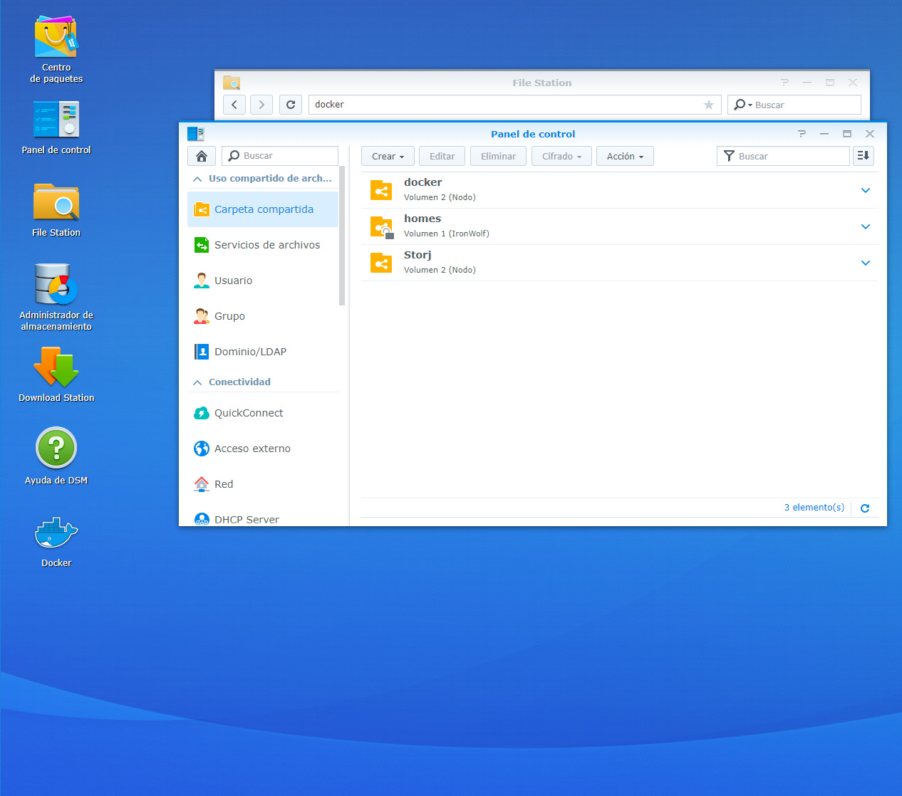

tengo un NAS synology 218+
y lo he configurado de la siguiente manera,
, Las carpetas creadas en el NAS y las carpetas adicionales que debo de tener segun un tutorial que estoy usando, y esta se reinicia todo el tiempo
Necesito un poco de ayuda!
gracias
¡Bienvenido al foro @camel1942!
Tu ruta de identidad tiene problemas. Debería ser
/volume2/docker/.local/share/storj/identity/my_storagenode_name
Probaré ahora mismo está configuración
Amigo funcionó correctamente ! Muchas gracias… Soy bastante nuevo en esto,
