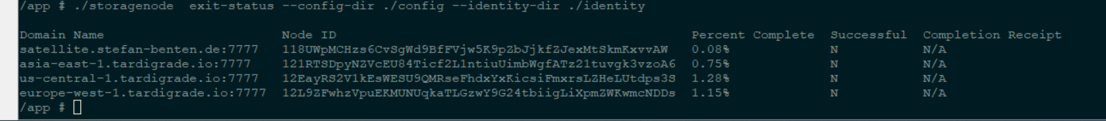

GE вопросы, скорость выхода
Ошибся в ключе, получается работал только один поток. В данный момент исправил. Судя по логам, веселей пошло.
Все равно, картина как-то не очень
Загрузка процессора
Размеры каталогов
А какая загрузка канала?
Вот здесь хорошо видно, когда стефан не работал
Отдача идет, но с большими паузами
Провел эксперимент, принудительно понизил bandwidth в минус
Слева - чистый ge трафик. Заметил особенность, что после перезагрузки ноды, ge работает нормально, до тех пор пока не запрошены клиентские данные с ноды
И не важно отданы они или нет :slight_smile: Как в моем случае. И второй вопрос к разрабам, какого хрена запрашивать с ноды куски, если bandwidth`а нет
Кстати, запрос аудитов, тоже фейлится
