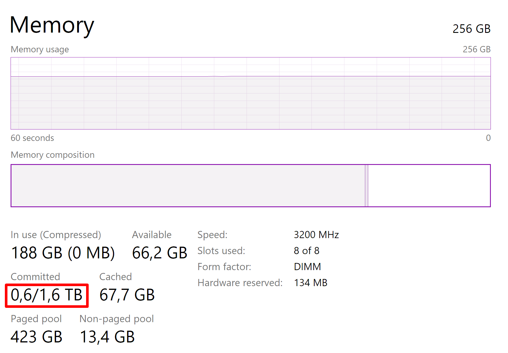

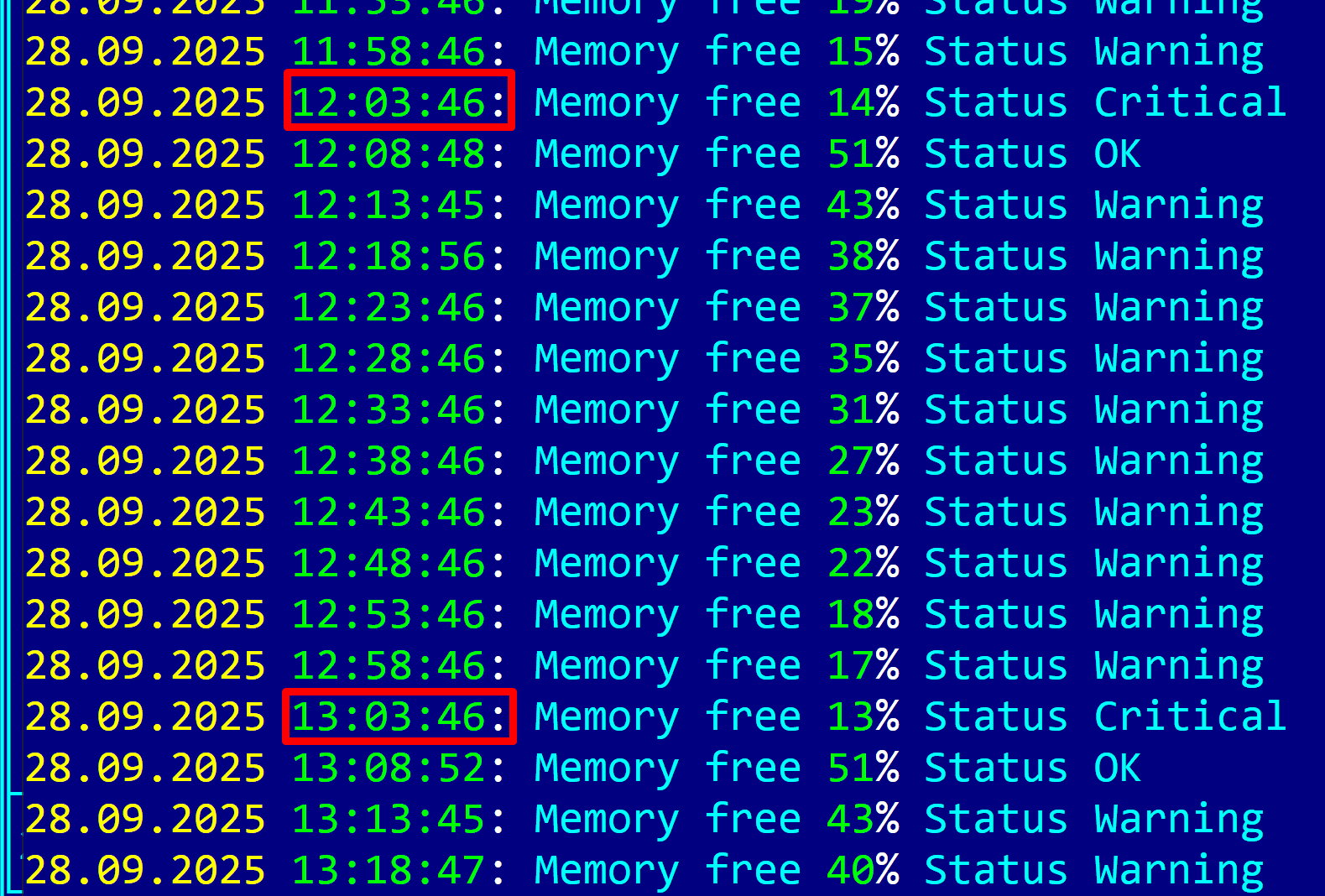

Память то есть, но есть и утечки видимо.
Если бы я не чистил память скриптом, сервер бы не простоял и двух часов, ушел бы в синеву… Так и было в начале переноса в хешстор, пока я не расширил память+своп до 1600гб и не стал экспериментировать более упадет-не упадет, а перешел просто на прочистку памяти скриптом. Но было 5 падений до понимания проблемы, что повлекло дисквал 42 мелких нод-опарышей.

Их нет. Но есть большая утечка в виде Windows, точнее - их реализации управлением виртуальной памяти. Естественно, это не баг, это - фича.
К сожалению, большинство софта написано для багованных Linux, macOS и freeBSD, поэтому там оно работает нормально. Для Windows был выпущен специальный костыль: https://review.dev.storj.tools/c/storj/storj/+/18760
Ждём, когда попадёт в релиз.
