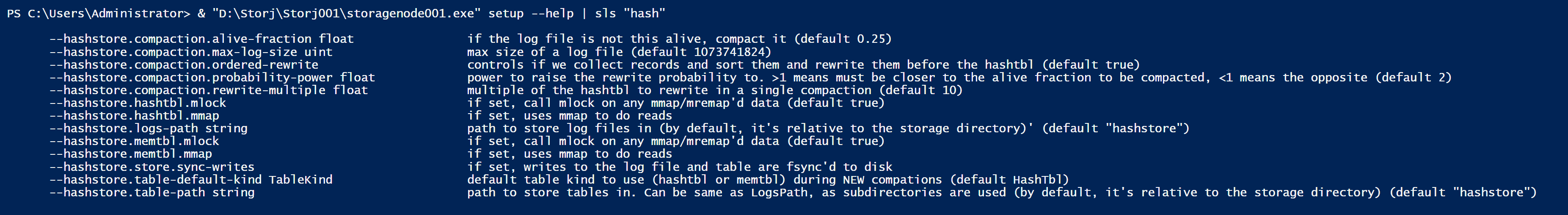

Не подскажите есть ли вариант запустить одну ноду с использованием memtable при помощи переменных в файле yaml ?
Спасибо.
Насколько я знаю, эти параметры добавлены в новой версии узла.
Проверьте:
& "C:\Program Files\Storj\Storage Node\storagenode.exe" setup --help | sls "hash"
Если у вас уже такая версия, то там должна быть опция:
Любую такую можно добавить в config.yaml как параметр, в данном случае -
hashstore.table-default-kind: memtbl
Как обычно, надо сохранить config.yaml и перезапустить узел. Опция применится после следующего сжатия (compaction).
