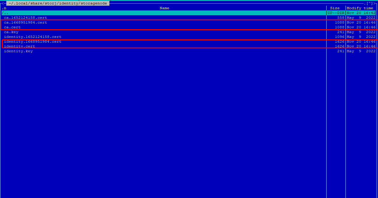

делал вторую ноду, прописал:
identity authorize storagenode email:token
вместо:
identity authorize storagenode2 email:token
в итоге в дирректории первой ноды у меня появились новые файлы и поменялся identity.cert, identity.key остался старым.
ноду не перезапускал, в итоге есть вероятность, что она не запустится после перезапуска и мне надо удалять ноду и делать новый identity ?

бекапа нет, но я её перезапустил и она работает, в логах ошибок я не вижу.
может быть для идентицикации нужен только key ?

Файлы с цифрами в расширении - это бэкап перед подписанием. Судя по размеру файлы не поменялись, однако лучше проверить по содержимому.
@Vadim прав - лучше identity перемещать на диск с данными и конфигурировать узел использовать identity оттуда. Всё равно identity без данных бесполезна, как и данные без identity. Бэкап identity лучше всё же иметь на всякий случай.
