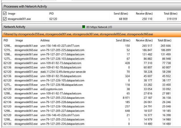

Алексей! Давайте выражаться более понятно для большинства… Ни какого трафика напрямую от клиентов можно сказать не существует, за исключением включения пару раз в сутки бакапов тривана. 99%+ ингрес - трафик от прокладок сторжа, вероятнее всего s3. Ни кто в здравом уме таки не переписывает готовый код под нативного клиента сторжа, вместо исправления настроек s3 для приложения. Потому можно говорить проще - трафик в основном с американских IP адресов datapacket.com.

Где обещанные гонки ? И это прямой IP от провайдера на юге России в 20-25мс от Москвы. Однако на сейчас этот IP получил 10.67 ГБ, а нода в МО 21.7 ГБ. Разница в 2 раза. То есть если бы спутник мне давал загрузки, я бы имел половину отмен. IP в МО - vpn. Так что алгоритм при котором наваливают на впн, и не наваливают на прямой IP домашнего провайдера мне не понятен.
