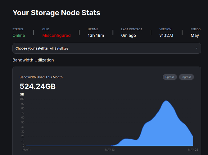

Tengo un problema con la conexión del satélite EU1, tengo dos nodos donde estoy recibiendo varios correos electrónicos indicando que hay desconexión constante, cada ciertas horas, dichos nodos están separados en diferentes ubicaciones, diferentes maquinas, diferente disco duros y obviamente diferente conexiones de internet, el ISP que uso en los dos nodos es O2 (Movistar), el ISP no tiene CGNAT, los puertos de cada nodo están abiertos, uso diferentes ruoter. Pero el problema es constante se repite en cada uno de ellos empezó la primera vez casi con una hora de diferencia la desconexión (cuando me llego el email) y luego a las horas me llego que ya los nodos están online. No es la primera vez que tengo nodos de storj, pero veo que es un poco frustrante estos problemas cuando con los demás satélites se conecta bien, paso captura uno de ellos como ejemplo.
Los dos nodos tan hechos con el mismo email, no se si tendrá algo que ver…
La situación es excelente según lo que entiendo desde el panel de administración de storj. Pero el satélite Saltlake no tiene ninguna conexión. Pero su nodo está en funcionamiento.
I think I have the same issue. I have a new node (1 week, in Germany) and never got connected to the saltlake satellite. Also since 3 days or so eu1 says I’m offline for about 6h every night, although everything works fine and I’m receiving traffic (probably from us1 / ap1).
The nodes I have were recently created just a few days ago, and I’ve started having problems. On Friday at 00:36 one of them disconnected, and the other at 01:32. Then again on Friday at 20:31, and the other one on Saturday at 00:36 (times are in Canary Islands – Spain), and this has repeated several times… As I said, they are in different locations, with different hardware and internet connections. One of the nodes even has both the router and server connected to a UPS to prevent power outages (which haven’t occurred). Honestly, it’s a bit frustrating… I’ve had nodes before that got disqualified, sometimes due to my own fault for losing data, and other times through no fault of my own, and it’s really frustrating to keep these nodes running.
