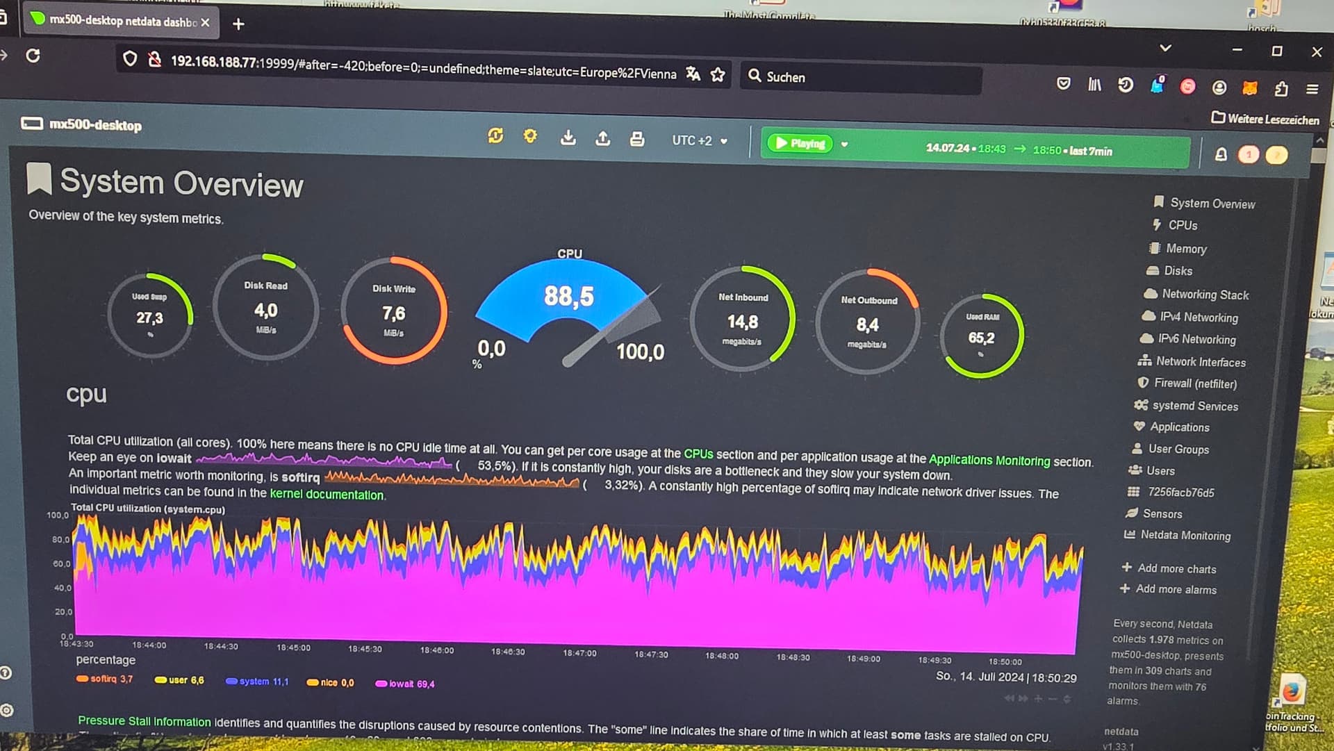

Ja was sehe ich jetzt hier?? Es erschlägt einem !!!
Was ist wichtig…
Viele Sachen kenne ich …

Du kannst zum Vergleich mal htop anschmeißen und schauen wie teuer netdata ist. Sollte eigentlich nicht so viel sein. Falls du dich fragen solltest warum htop keine 88,5% CPU Auslastung anzeigt wie Netdata dann liegt das an dem IOwait. Das müsstest du in htop erst aktivieren um dann auch auf die 88,5% zu kommen.
Netdata zeigt dir praktisch alles. Das geht richtig ins Detail. CPU Auslastung hast du bereits auf dem Screenshot. Unter Network Interfaces findest du irgendwo deine Upload und Download Bandbreite als Histogram. Das nutze ich ganz gern mal um verschiedene Storage Nodes Configs zu vergleichen. Dazu müsstest du aber den Zeitraum oben Recht etwas länger einstellen. Den Rest nutze ich eher selten.
