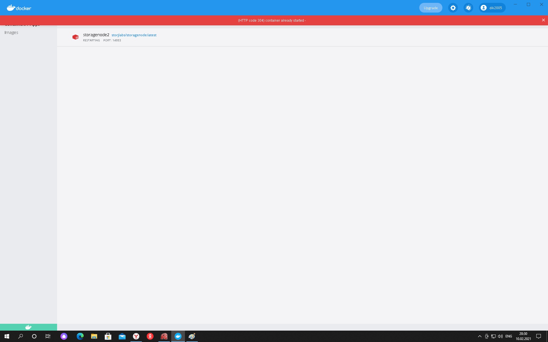

Контейнер перезапускается, покажите логи
docker logs --tail 20 storagenode2
да, всё верно. Нужно разобраться только, почему контейнер перезапускается. Я могу предположить, что identity на самом деле в папке E:\storagenode2\identity\storagenode2
а не E:\storagenode2\identity
, либо вы забыли один раз сделать SETUP: Storage Node - Storj Docs
Ругается как раз, что identity не найдена. Что в папке E:\storagenode2\identity
Вот в корне E:\storagenode2
я вижу файлы, относящиеся к identity. Переместите их в папку E:\storagenode2\identity
(кроме config.yaml
), затем перезапустите узел
docker restart -t 300 storagenode2

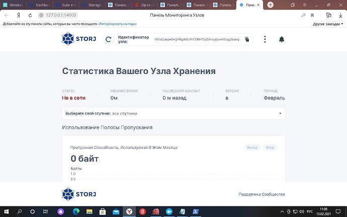

А где посмотреть панель мониторинга этого узла?
Не похоже, что узел запущен. Покажите пожалуйста логи.
Пожалуйста, проверьте, ваш новый порт открыт в брандмауэре?
Открыт ли он тут: https://www.yougetsignal.com/tools/open-ports/ ?
Как вы указали порт маппинг в команде docker run
docker run -d --restart unless-stopped --stop-timeout 300 -p 28968:28967 -p 127.0.0.1:14003:14002 -e WALLET=“0xXXXXXXXXXXXXXXXXXXXXXXXXXXXXXXXXXXXXXXXX” -e EMAIL="user@example.com" -e ADDRESS=“domain.ddns.net:28968” -e STORAGE=“2TB” --mount type=bind,source=E:\storagenode2\identity,destination=/app/identity --mount type=bind,source=E:\storagenode2,destination=/app/config --name storagenode2 storjlabs/storagenode:latest
Указал как вы написали
ADDRESS=“domain.ddns.net:28968” хмм, а вот тут я ничего не поменял, тут нужно какой указать, внешний ip или компьютера где узел?
Ваш внешний адрес, либо публичный IP, если он статический, либо зарегистрируйте себе DDNS адрес на noip.com например: https://documentation.storj.io/dependencies/port-forwarding#setup-dynamic-dns-service-hostname-configuration
Настройте ваш роутер на обновление этого адреса, когда ваш ISP поменяет ваш публичный IP. Обычно настраивается в секции DDNS. В крайнем случае можно установить программу обновления этого DDNS адреса, главное использовать только один из методов - либо роутер, либо программу.
Если вы сделаете DDNS адрес, то именно его нужно указать вместо domain.ddns.net
docker run -d --restart unless-stopped --stop-timeout 300 -p 28968:28967 -p 127.0.0.1:14003:14002 -e WALLET=xxx -e EMAIL=xxx -e ADDRESS=xxx:28968" -e STORAGE=“9TB” --mount type=bind,source=E:\storagenode2\identity,destination=/app/identity --mount type=bind,source=E:\storagenode2,destination=/app/config --name storagenode2 storjlabs/storagenode:latest
Так правильно?
Сейчас просто ввести эту команду ещё раз?

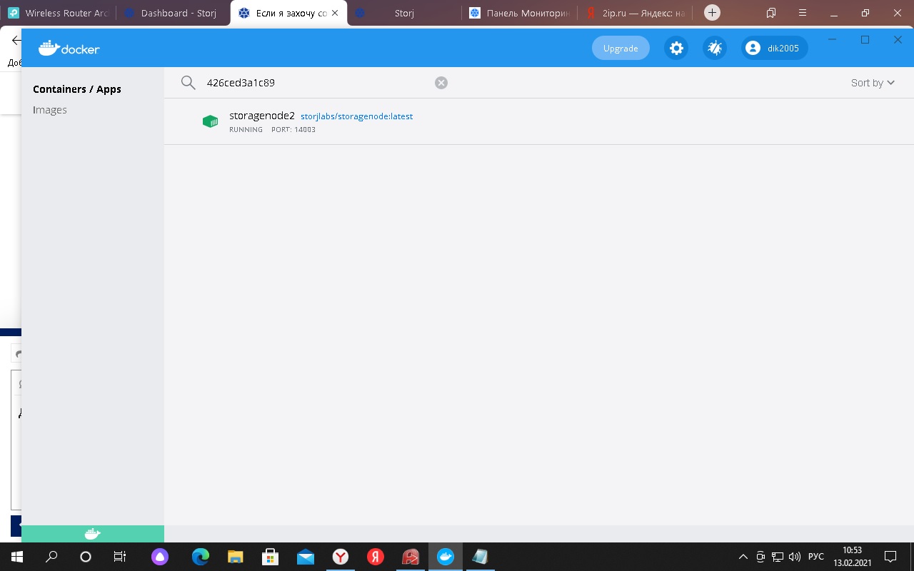

Чтобы изменить любой параметр надо остановить и удалить контейнер затем запустить снова
docker stop -t 300 storagenode2
docker rm storagenode2
И тогда уже запустить эту команду.
