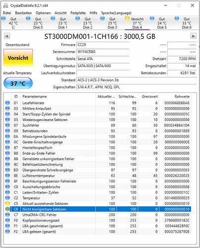

Es ist eine ST3000DM001-1CH166 Platte aber ob die SMR nutzt kann ich nicht genau sagen
Sehe hier aber grade auch dass es hier schon eine Warnung gibt.
Es wird noch besser:
Ja, habe ich auch gelesen. Das ding wird heute getauscht. Aber das Ändert ja vermutlich nichts an dem bereits belegten Speicher.
