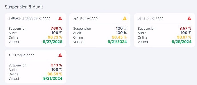

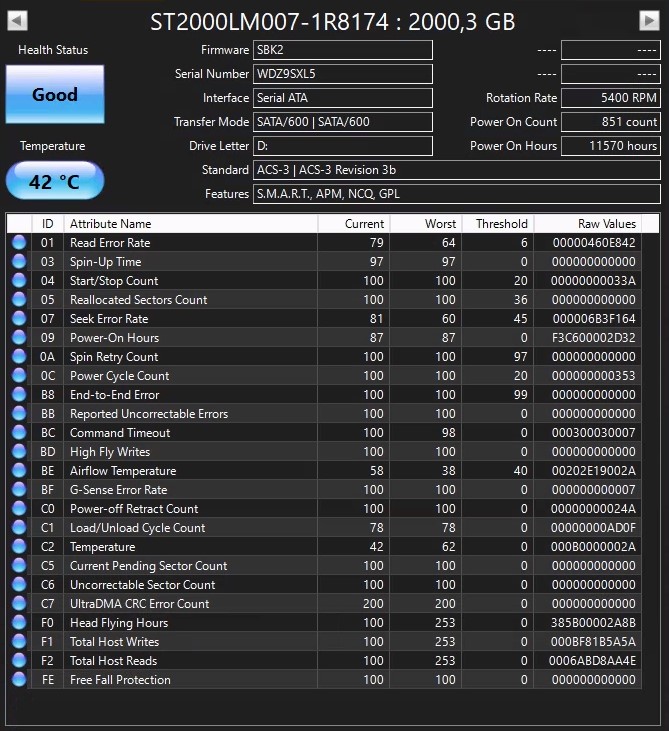

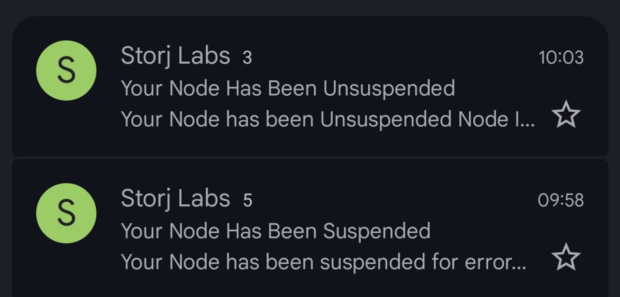

Сегодня с утра одна из моих нод решила перейти в статус Suspended. Прикрепляю скрины. Диск в хорошем состоянии, чтение и запись на него проходят без проблем.

Проверьте, пожалуйста, логи на ошибки аудита:
Ноду перезагрузил, в течение дня Suspension практически вернулся.
