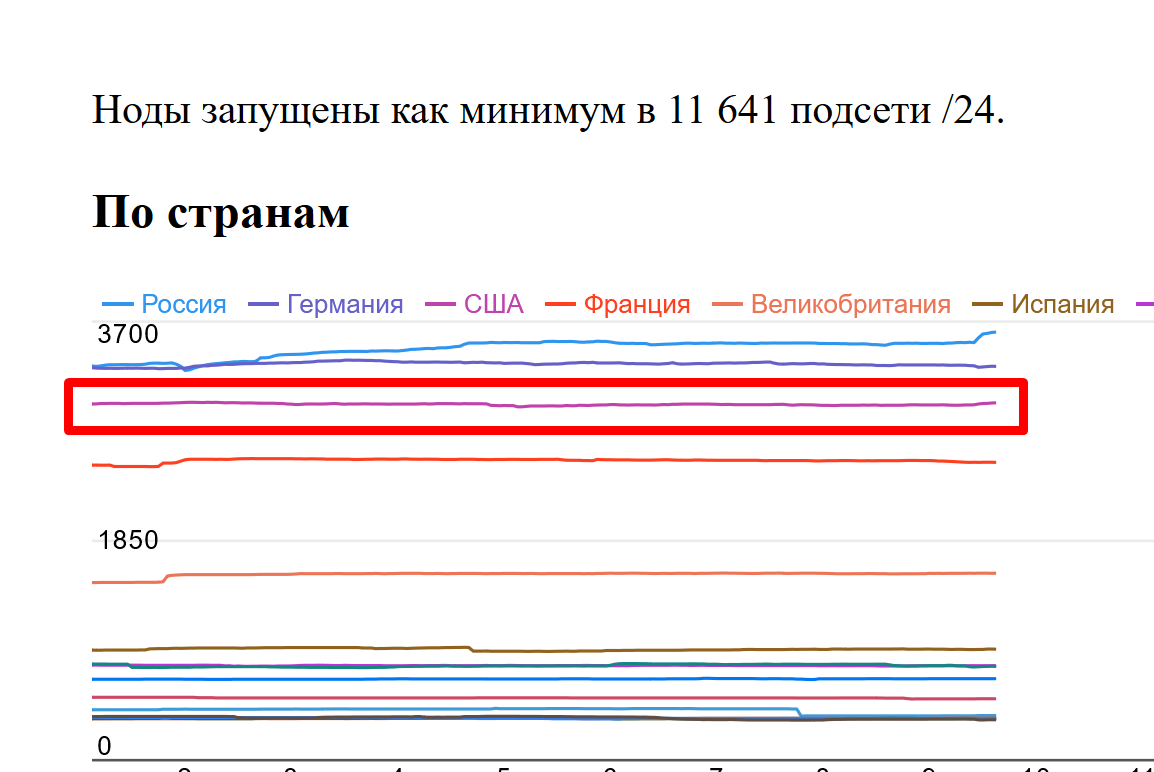

Судя по происходящему сотни тысяч домов не имеют электричества.
Но как видно по скриншоту в том районе всего 176 нод.
Устойчивости сторжа ни чего не угрожает или повышенный трафик в крайние 3 дня это ребалансировка хранения из района стихийного бедствия ?
Судя по графику число нод в США не пострадало не смотря ни на огонь, ни на снежный шторм. И это плюс в копилку сторжа.
Вполне может быть. Сеть Storj разработана для компенсации практически всех возможных сценариев, кроме глобальной катастрофы. Однако в последнем случае у нас будут наверняка более серьёзные проблемы, чем недоступность части данных из-за массовых отключений.
