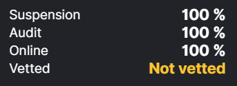

  1. Среднее время статуса: Vetted из России по всем регионам?
  1. Средняя заполняемость данными при ноде в России? или нельзя это точно сказать
Не менее месяца, независимо от региона.
