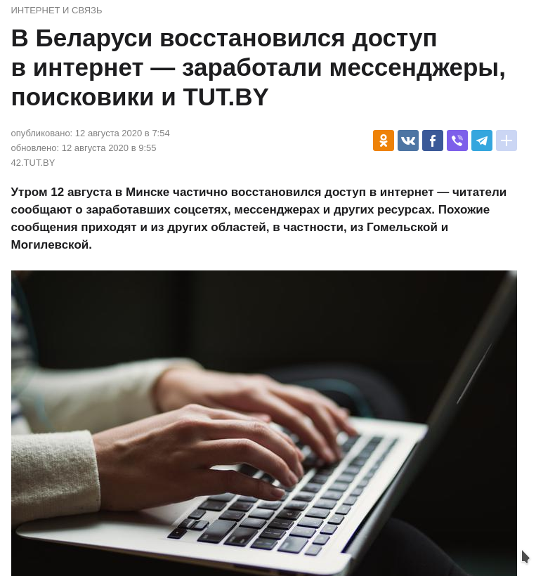

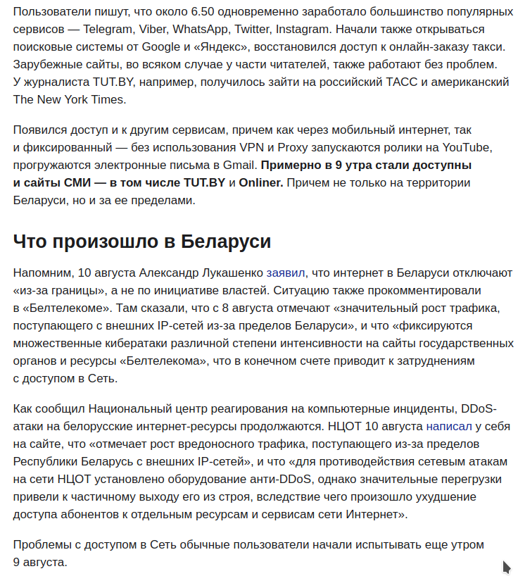

Доброго времени всем, сегодня (9 августа, 2020) одна из моих двух нод была приостановлена на 3-х сателлитах
, на второй по всем сателлитам упал параметр Suspension Score, две ноды работают на одной машине, hdd разные и смарт впорядке, следовательно проблему с дисками я исключаю, может лучше остановить ноды? Есть ли у кого-нибудь еще такая проблема, кто из Беларуси, подозреваю что это из-за проблем в работе интернета по республике в день выборов президента. И еще, Suspension Score для satellite.stefan-benten.de:7777 100% на 2-х нодах, видимо из-за того, что на нем нет большого потока Egress/Ingress от слова совсем в последнее время.

нет, у нас у всех операторов ограничен доступ к сети, даже поисковую страницу google нельзя открыть, пишу через vpn, пришлось остановить ноды, так как Suspension Score на сателлитах стали еще меньше, и еще с утра одна нода была приостановлена на 3-x сателлитах, днем вторая нода также.

В логах есть множество downloaded.*GET_AUDIT, так что аудиты проходят. Блокировка интернет ни при чём.

похоже все уже нормализовалось, интернет заработал, ноды также запущены, спасибо огромное что уделили время! Suspension Score понемногу растет.
