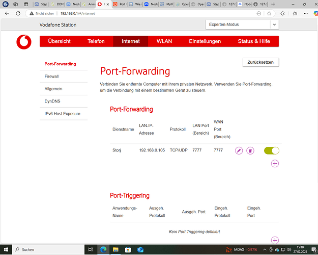

Muss denn nicht IRGENDWO ein Hinweis sein, das es aud meinen Storj PC hinführt? Weil diese IP hab ich nirgendwo stehen
Die IP vom Storj PC musst du bei der Weiterleitung im Router angeben.
Ja, hab ja bei Port Forwarding den Stoj PC ausgewählt, da erscheint ja dann die LAN IP… hab das alles gedacht, aber dachte, das die Lan IP noch irgendwo angegeben sein muss…
Kein Plan was hier noch falsch sein kann…

7777 ist der default Port, der wird vom Node verwendet, wenn kein anderer angegeben wird. Du hast also immer noch nicht den 28967 richtig in der config eingetragen.
Also entweder den 28967 in der config richtig eintragen ODER die Weiterleitung im Router auf 7777 am Storj PC machen und den 7777 auch in der Storj PC Firewall freigeben. Ich würde die erste Variante empfehlen.
Also… ich habe NICHTS geändert auf 7777, das wird lediglich angezeigt, wenn ich mit der Maus über das Misconfigured gehe im Dashboard. Ich hab, wie oben gesagt ALLES auf 28967, so wie es laut Anleitung sein muss, steht auch ALLEs so in der config drin. Deswegen ja meine Verwunderung das es nicht geht. Auch die Port Weiterleitung auf dem für Storj gedachten PC ist so gemacht.Genauso der DynDNS von NoIP mit dem erstellten Link und meinen Zugangsdaten.

Dann änder einfach das Port Forwarding von 28967 zu 7777 und in der Config auch
contact.external-address: xxDDNSxxx:28967
zu
contact.external-address: xxDDNSxxx:7777
Dann sollte es mit dem 7777 Port gehen.
Und ggf. musst du die Regeln in der Windows Firewall anpassen. Sprich alles einfach auch von 28967 zu 7777 ändern
Edit wenn es geht würde es sogar reichen, wenn du im Router sagst, dass Wan:28967 zu Storj:7777 weitergeleitet wird. Kann aber nicht jeder Router meines wissens nach
also bei server.adress auch oder? sprich überall, wo 28967 steht?
Ja, kannst du auch da machen, dann ändert sich der Port nicht einfach random, wenn die Node neustartet. Welchen Port die benutzt ist im grunde egal, hauptsache sie ist erreichbar
