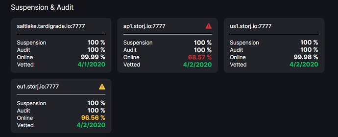

It’s something went wrong with ap1 satellite - I’m getting degradation in ONLINE and no obvious reasons why.
I’m seeing this on an all 5 of my nodes under the same ISP.
Looks like that for now:

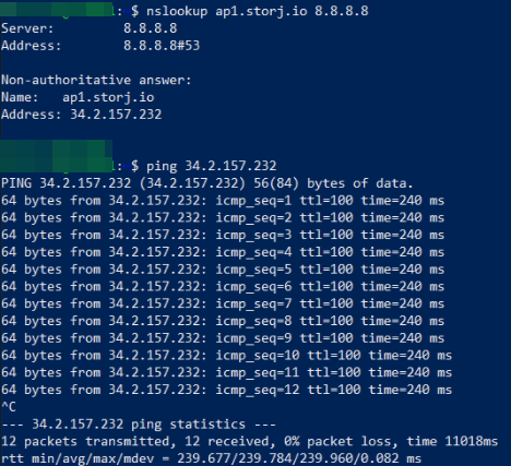

Адрес может быть не статический, проверьте у себя такой командой:
nslookup ap1.storj.io 8.8.8.8
Адрес пингуется, явного блока не вижу

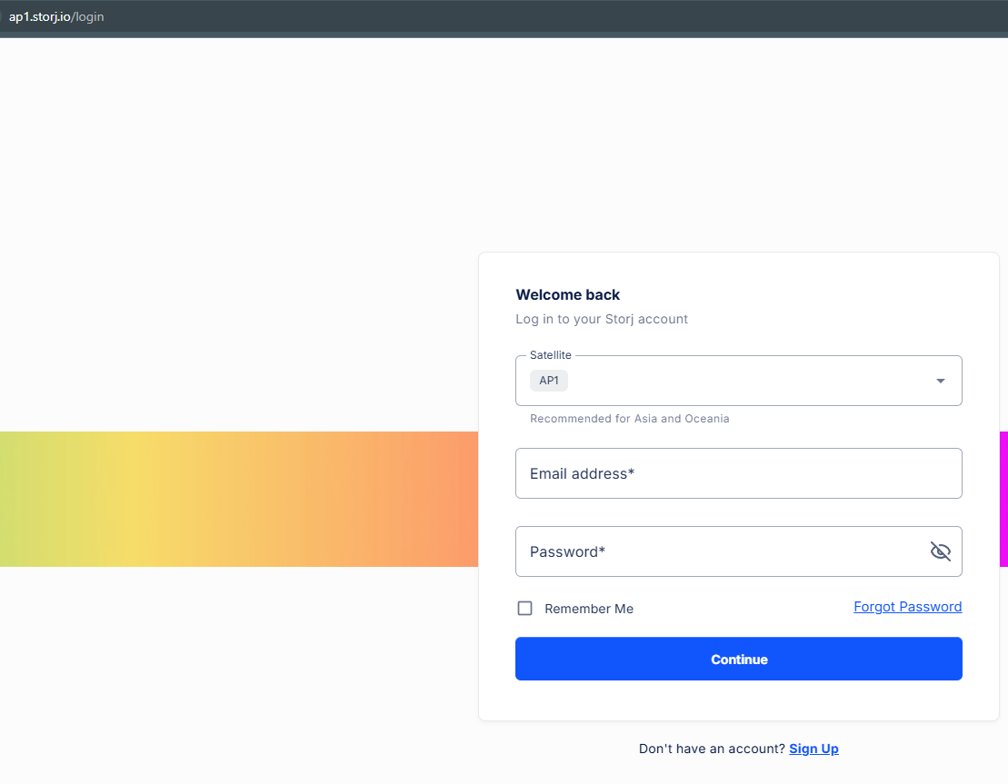

Вы можете попробовать открыть адрес https://ap1.storj.io, однако это даст только половину ответа - что от вас запросы ходят, а надо чтобы оттуда ходили.

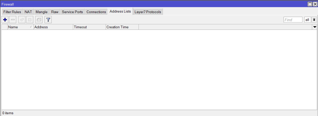

Посмотреть, когда блокировался доступ можно этими скриптами:
на mikrotik вроде всё здесь прописывается, тут пусто

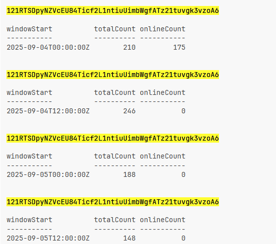

в Powershell подставив вместо localhost локальный адрес сервера, получил следующее:
windowStart          totalCount onlineCount
2025-08-17T12:00:00Z        986         985
1wFTAgs9DP5RSnCqKV1eLf6N9wtk4EAtmN5DpSxcs8EjT69tGE

Теперь вы знаете в какие дни и примерное время что-то у вас блокировало подключения с этого сателлита. У вас и от других есть пропущенные, но от этого - почти все.
Предположительно, ваш ISP это делает.
ну да, по какой-то пока неведомой причине с 4 сентября нули по OnlineCount:
