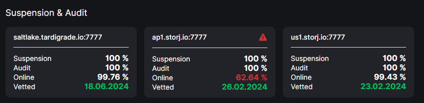

Столкнулся с похожей проблемой, случайно обнаружил что у ap1.storj.io тоже упал онлайн. Причем только у него, другие сателлиты доступны.
Судя по логам это началось 4 сентября.

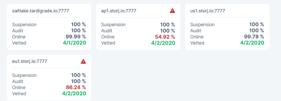

Ещё проверьте статы у eu1.storj.io - 14 сентября начало падать и там.

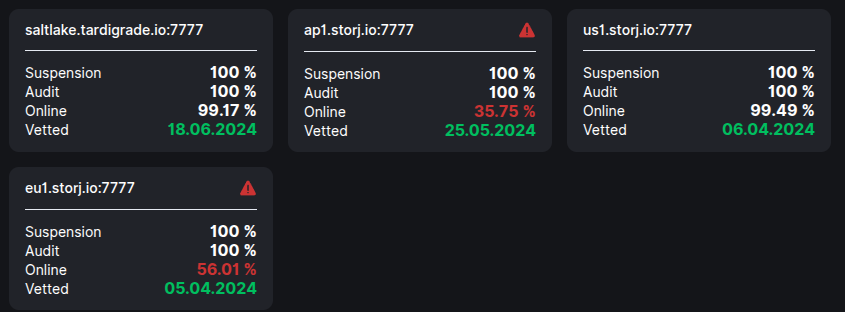

в прошлый четверг переключился на другого ISP, статус online по идее должен был уже немного восстановиться, но пока всё так же лежит.
Для восстановления ему нужно 30 дней непрерывного online, каждый downtime требует дополнительных 30 дней на восстановления, это наглядно показано тут:
Вы можете смотреть статистику теми же скриптами, что и раньше - тогда будет очевидно, есть ли downtime (количество отправленных и полученных аудитов не совпадает) или всё в порядке.
обычно при таких случаях падения, было достаточно 2-3 дней для частичного восстановления, уже почти неделя прошла - падение сильно замедлилось, но показатель не улучшается.

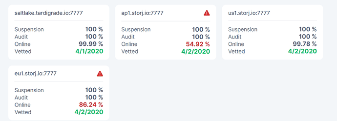

у многих сейчас онлайн падает на ap и eu. Скоро саспенды и дисквалы видимо посыплются. Причем, проблема опять в тех же спутниках, на которых веттинг вовремя не проходил, что-то с ними не в порядке. curl и traceroute проходят успешно, а онлайн падает.
У меня пока притормозилось на:
Посмотрю что будет 4-5 октября.
