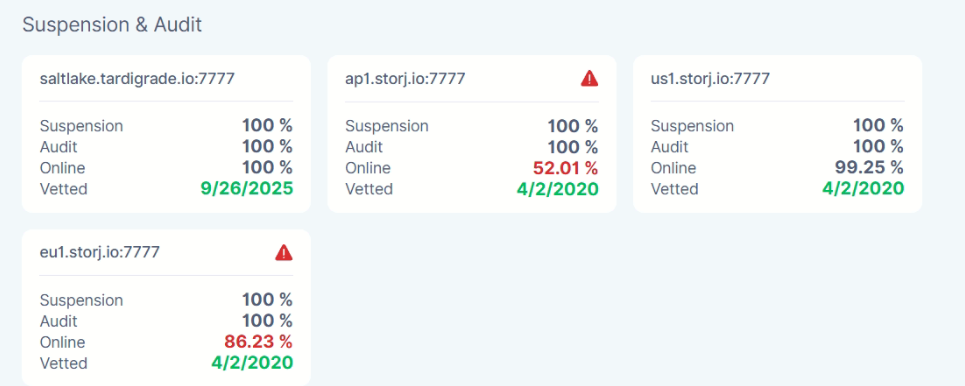

Online status degrade on ap1

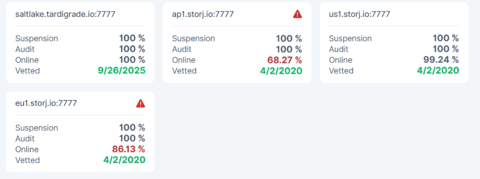

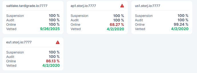

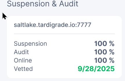

Возник другой вопрос - в связи с чем vetting узла на сателлитах может timestamp менять?
Ниже 2 скрина одного и того же узла, на saltlake поменялась дата:
I also got a new date here. They probably ran a quick sql query to vet all nodes older than x months :slight_smile:
Как правильно заметил @PieceKeeper, инженер, который пытается найти причину такого поведения периодически запускает скрипт, который исправляет несоответствия, возможно, меняется дата тоже.
Пока причина не выявлена. Всё должно работать и работает в 99% случаев, а в 1% случаев почему-то не работает.
That date on Saltlake, I think, is a side effect of this: Reputation error - #12 by elek
Cheers.

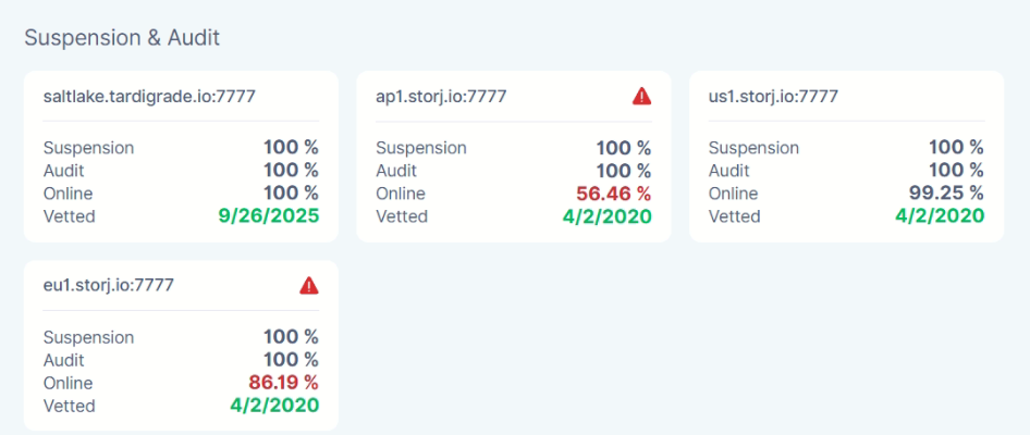

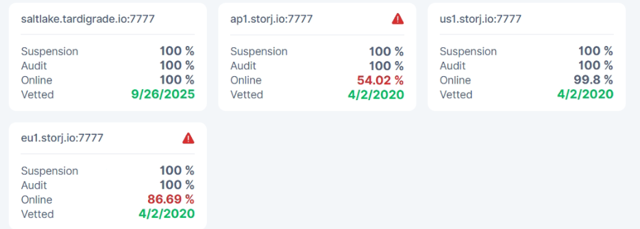

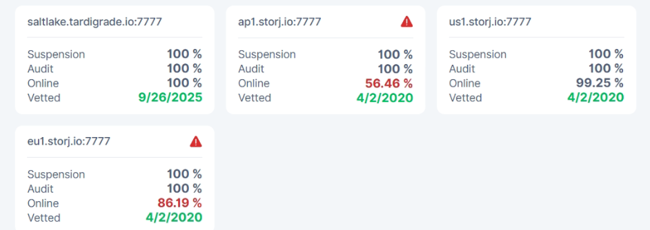

Возвращаюсь с новостями - в результате временного переключения на другого ISP, после 04.10 на ap1.storj.io:7777 показатель ONLINE понемногу начал отрастать.
На eu1.storj.io:7777 пока идёт вниз, но не так быстро.
Скрины с разницей в 2 дня:
Есть предложение от моего основного ISP сравнить трассировку маршрутов tracerote, может быть получится выявить совпадение по узлам и выяснить источник проблемы.
То же самое, но я ничего не менял. ap1 упал до 0.9% и начал немного расти, сейчас 1.73%. eu1 пока на 20.48% и падает. Писем про саспенд или дисквал не прилетало, что самое странное. Вроде бы на 40% они уже должны быть.

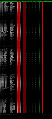

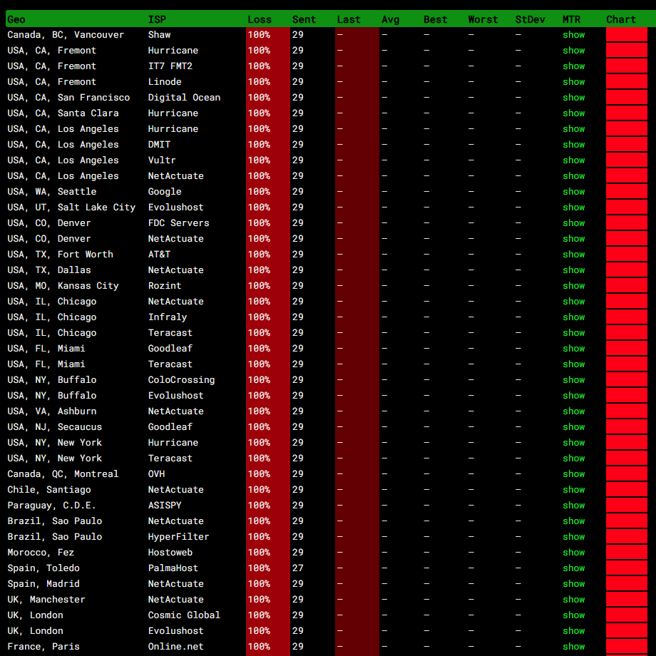

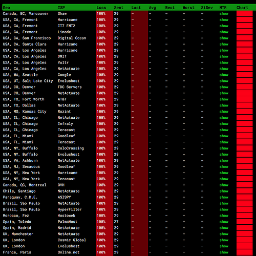

проверь, отовсюду ли доступен ip.
Пожалуй не информативно - на сервере настроен firewall и на роутере так же всё под правилами. Поэтому loss 100%

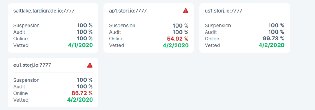

Восстановление Online на ap1.storj.io:7777 продолжается,
eu1.storj.io:7777 пока всё так же неторопливо вниз:
Это может измениться:
Подтверждаю, рост статуса Online пошёл по всем узлам:
