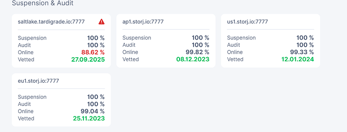

Здравствуйте, пару дней назад стал падать рейтинг онлайта. И высвечивается QUIC
Misconfigured.Ничего в роутере и нодах не делал. Резолвинг проходит, но пинга нет. Завернул saltlake.tardigrade.io в квн пинг появился. Но онлайн продолжает падать и с QUIC какие то проблемы. Куда копать?
У меня в логах тоже проскакивало раз в час, что пинг не проходит(началось где-то дней 5 назад). Пару дней как перестало писать в логи про пинг, но онлайн скор продолжает падать на нодах в РБ.
Только у меня на всех спутниках падает статистика :frowning:
