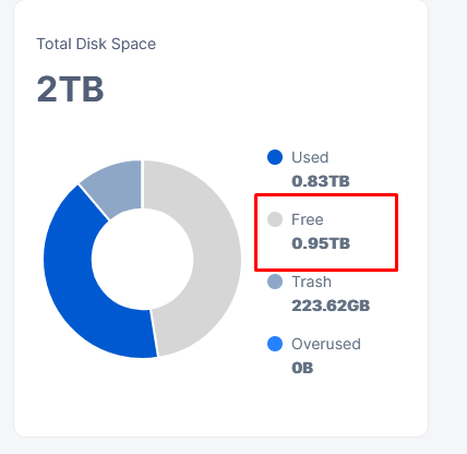

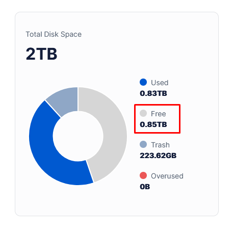

Same node
Local dashboard
Multinode dashboard
The multinode dashboard usually shows a free space on the disk, not in the allocation unlike the single node dashboard.

Дело не в баге, а в том, что нода перестает принимать трафик тогда, когда мультинод панель рапортует об остатке 5 GB свободного места. При этом локальная панель будет показывать что доступно ещё 100GB.
Спутникам видимо уходит таже информация, что передается по api мультинод панели, поэтому её показания и остановка трафика совпадают.
Начались эти расхождения после миграции в новый тип хранилища.

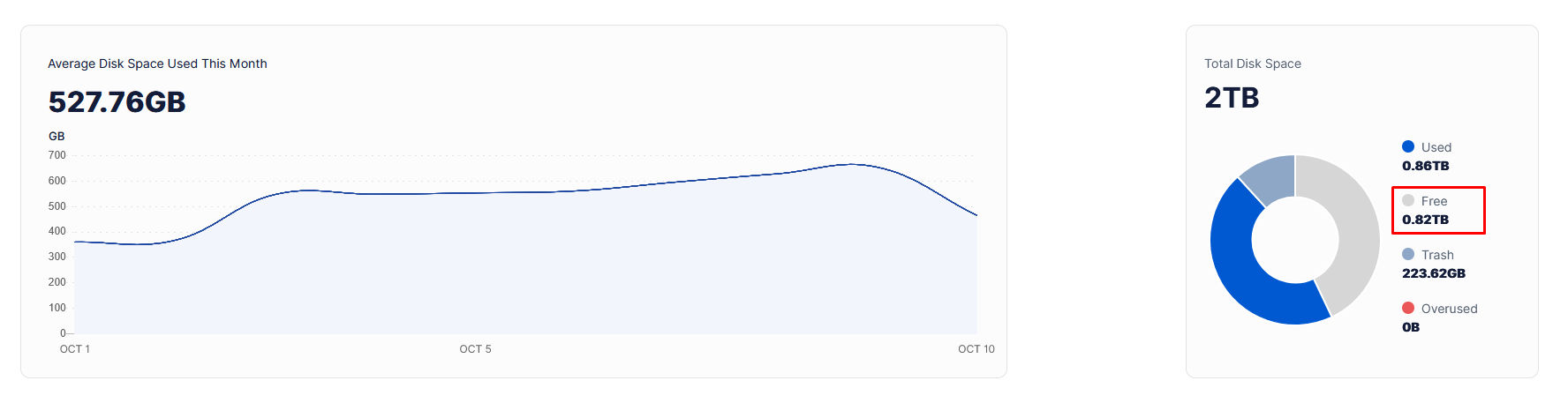

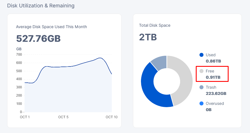

Давай ещё раз (куда обратить внимание выделил):
Локальная панель
Мультинод панель
du --si -d 1
Надеюсь стало яснее где данные вернее в части free space?
Но опять же в мультинод панели не сходятся данные при суммировании всех трех показателей Used, Free, Trash с общим объемом Total Disk Space.

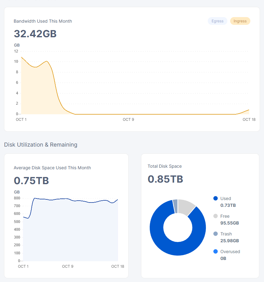

2 days passed, I found finished compation log lines for all four sats.
Still zero ingress…
Yes until the overusage would not gone. Or you may increase an allocation to include this overusage.

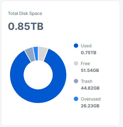

My node would have the same issue. Because a few non-zero pieces were remaining with migration errors, unfortunately, active migration was disabled again. Then storage/used_space_per_prefix.db was removed and the storagenode was restarted several times, but no improvements. The daily ingress in these weeks is very low now because of the small free space as the multi-node dashboard. 15% loss due to non-accounting of hashtable files is a relatively big issue. How to run the compaction process more frequently?
In the single-node dashboard:
In the multi-node dashboard:

For my node, --hashstore.compaction.alive-fraction=0.65 was too heavy; the compaction run lasted longer than 12 hours, and no ingress during the compaction run, even if there was free space. While, --hashstore.compaction.alive-fraction=0.35 was too small, no significant improvement.
So now --hashstore.compaction.alive-fraction=0.45. The 1st compaction run (for the biggest satellite) was 11 hours, but then up to 4 hours. The free space in the multinode dashboard increases, but there is 300GB difference with the single-node dashboard still. I’ll continue to watch.
