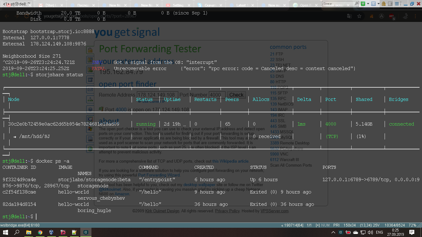

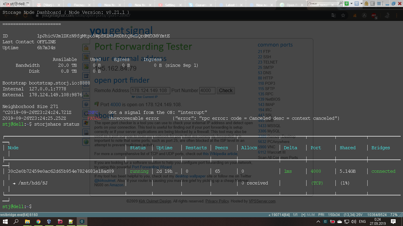

Доброго времени суток, недавно частично перепрыгнул на бэто v3, со старта вылезли проблемы последнюю не могу решить, все делал как по видео и туториалах, однако не могу погу понять, что не работает использую в качестве ос Linux dell 4.9.0-9-amd64 #1 SMP Debian 4.9.168-1+deb9u2 (2019-05-13), при этом v2 прекрасно себя чувствует и работает. Копался на форуме, не нашел ничего путного. У меня статический ip + скрины со всем добром и попытка прилагаются.
Hello @jokrov and welcome! Have you made sure your ports are forwarded properly on your router? There is also a possibility it could be ISP related, here is a post of a possible situation you may be experiencing: https://forum.storj.io/t/usa-comcast-xfi-advanced-blocking-warning/1378

Добавить в файревол нужно порт 9876, в команде docker run в маппинге портов должно быть -p 9876:28967.
Естественно, на роутере надо пробросить тоже 9876.
А зачем вы решили поменять стандартный порт на этот странный?
У меня нету доступа к модему, сервер работает на другом континенте и у меня есть только список открытых портов за ранее прописных в маршрутизаторе год назад, вот и пришлось менять, я не думал что встанет такая проблемма.
