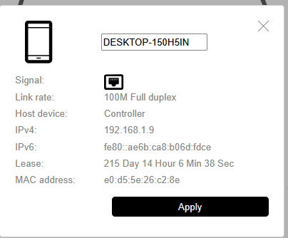

Вот прям так явно не показано в роутере IP, но в роутере он виден так:
а в портфорвардинге вот так:

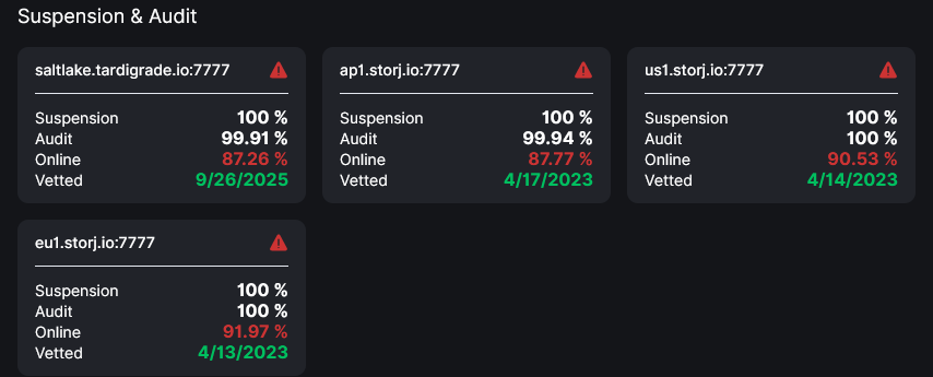

Не сильно всё упало. Я думал за 2 дня будет хуже:
Для не проверенного узла это около двух недель, чтобы его приостановили. Но как только стало бы выше 60%, приостановка пропадает.
